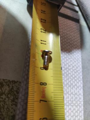

Es un tornillo de métrica 4. Mañá os pongo una foto de cómo lo solucioné.

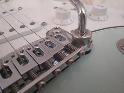

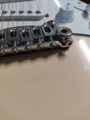

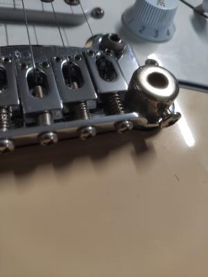

epiph
por el 28/07/2022
Billy-Moho escribió:
Tengo una G&La legacy y he perdido el tornillo que aprieta la presión de la palanca. ¿Alguna forma de solucionarlo, encontrar el tornillo en algún sitio....?
Es metrica 4, pero la longitud es mas corta de los habituales que venden en ferreterias.
Yo tengo una legacy special que lo perdi, y en una fereteria tenian de esta metrica, pero sobresale un poco el tornillo. Es solo estetico. en la s500 usa, que tambien tengo, tiene el original y queda totalmente dentro.
Aprovecho para poner la foto de ambas

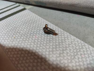

Manuel
por el 29/07/2022
Ya tengo las fotos. Con un 4x8 o algo más debe valer, hay que ver que la cabeza no sea muy gorda. El que estoy usando no estoy seguro de donde salió pero creo que era de una lámpara fluorescente que desmonté.
Espero que sea de ayuda.
