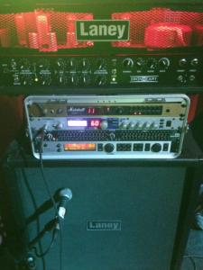

Hola a TODOS, casi me he leído todos los Post que han citado y que gusto ver que sepan tanto del FX AXE....
Estoy muy cerca de compar el AXE FX II xl (no el markii) y tengo una duda acerca de la compra....
Yo tengo un rack que se compone de un Marshall Jmp1 + Digitech GSP1101 + TC Electronics Gmajor 2 y estaba pensando en cambiarlo todo y pasarme al FX Axe ii, lo que sucede es que me parece mas limpio tener todo compilado en una sola unidad y ademas tengo entendido que emula de manera excelente (no igual) al sonido valvular sin mencionar que los FX son de primera calidad.
Que opinan uds?.
EL digitech GSP1101 no lo hace, por eso el JMP1.
JuanCarlos.
