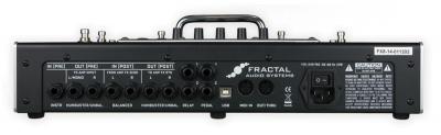

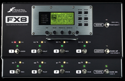

Al lorito con lo que viene......La pedalera Multiefectos de FRACTAL.....la FX-8....
Tiene una pinta.....
http://www.g66.eu/es/products/fractal-audio/fx8-multi-fx-pedalboard
Saludos!!
