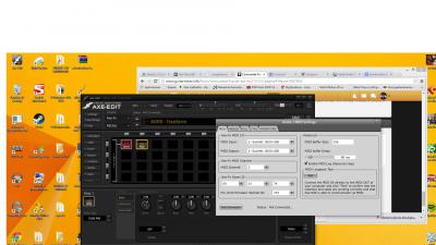

muchas gracias, lo instale sin problemas, pero de nuevo en el MIDI settings me dice que no esta conectado :S
dejo una imagen por si alguien puede decirme que debo corregir
gracias de antemano

hola henry, has probado ha poner canal 1 en el midi en lugar del 2?
el mio aunque sea diferente ( es el xl ) va por el canal 1

si, lo he probado pero sigue sin conectarse, no se que puede pasar, la señal del fractal a la tarjeta llega bien por los cables canon porque desde luego yo escucho la guitarra modulada por el fractal, y las conexiones midi estan in-out y out-in

he probado con el cable midi-usb y sigue sin funcionar cuando testeo la conexion el mensaje dice "loopback test failed", ¿alguien puede ayudarme?, ya no se que hacer -.-

tengo que configurar algo dentro del axe o instalar algo mas aparte del axe edit para que pueda conectarse, el piloto de midi in esta encendido pero no consigo que se conecte
ayuda por favor :suicidio:
