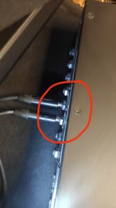

Hola.
A ver si me podeis ayudar...mi Axe fx Mark 2 suena genial después de 8 años pero lo que he notado que si saco los jack un poco (como en la foto) el sonido de la guitarra tanto como de la inteface suena mucho más llena con mucho más matices y volumen...si meto el jack normalmente el sonido suena bien pero como apagado y con menos volumen...
Creia que era cosa de los monitores pero he probado con otro y hace lo mismo...
Los cables son buenos (comprados a Mr. Cable de Hispasonic).
Algo que tengo mal configurado?
Salu2
asaberkien
Parece como cuando a unos auriculares les sacas un poco el jack estereo,pasa de estereo a mono y da la sensación de sonar más "gordo",pero solamente es por eso,porque suena en mono,no sé qué más decirte....bueno si,que mañana voy a probarlo a ver,jejeje.
Corolla
por el 12/09/2022

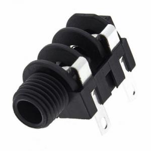

Hola. Prueba con otros cables por si fueran los Jack... Aunque más me temo q te estén fallando las conexiones hembra del axe.
Van soldadas a placa y son relativamente fáciles de cambiar. Si no me equivoco son mono... Lo puedes comprobar por el número de patillas...
Suerte y saludos.
gopafer
He probado con un montón de cables...con otros monitores...
Lo de las hembras es una idea...pudiera ser eso.
El caso es que si dejo los Jack sacados suena de miedo...jeje.
Me di cuenta pq el otro día toque con cascos y sonaba de escándalo y luego puse los krk 6 y no ...y hoy q tenía tiempo me he puesto a cacharrear.
Corolla
por el 12/09/2022
#5241
Creo q son las conexiones hembra del axe... Tienen holgura y no hacen todo el contacto con la clavija Jack... Por eso la perdida de sonido.
No me ha pasado en un axe pero si en varios pedales, en alguna tarjeta de sonido....
Prueba si quieres a limpiarlas antes... Con algún spray limpia circuitos electrónicos a ver si mejora.
Suerte y saludos
gopafer
#5242
El S.A.T tiene la misma opinión que tú...el caso es que he copiado el out 2 por el 1 y me sucede lo mismo...me dan la opción de mandarlo a Alemania.
