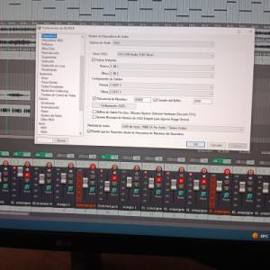

#5359 Pues no entiendo nada...yo tambien uso Reaper,pones el monitor de la pista activado cuando grabas? Acabo de empezar con este mundillo de los DAW por el tema de los plugins,llevo años utilizando el adobe audition 3.0 y con ese no tengo ningun problema de latencia,me suena todo perfecto,pero claro...no admite plugins de instrumentos virtuales,solo de efectos...
Como tienes el reaper configurado? te pongo una foto de como lo tengo yo,a ver si me puede echar una mano...

Si necesitas foto de cada opcion del pañel de la izquierda,te lo envio.

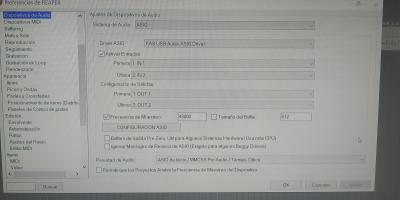

kodro2
por el 15/04/2023
#5360
asaberkien
por el 15/04/2023
#5363 muchas gracias,no entiendo nada que puede influir....utilizas la última version de reaper? Estoy descolocado del todo....
