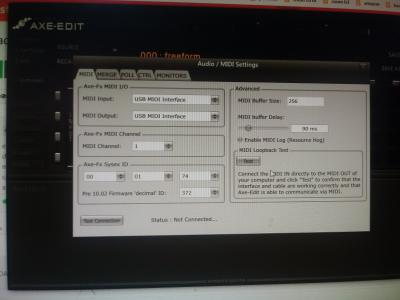

es que he visto que tienen alguna actualización del firmware, el programa al instalar viene con la version 10.02 y he visto una actualización del firmware 11 pero es un archivo sysex que no tengo ni puñetera idea de instalarlo, el caso es que el pc no me reconoce el fractal standart y me ando volviendo loco, no me preocupa tanto los presets, me preocupa mas poder editar desde el pc pero pufff menudos quebraderos de cabeza me esta dando.
alguien que pueda arrojarme algo de luz sobre el tema, ya no se muy bien que hacer

adjunto la configuración, igual algo no está correctamente.
risingjul
#4058 en el cable tienes que poner la clavija midi In en el midi out del Axe y la clavija midi out en el midi In del Axe...
Al revés para que nos entendamos...
Inicias el Axe Edit y en la pantalla que has puesto mira a ver las opciones para pulsar y ver si lo detecta...
Solo te valen versiones del Axe Edit inferiores a la 1.0... si mal no recuerdo... la 0,8 0,9 etc... y según tu sistema operativo alguna te funcionará y otras no, debes ir probando...
Al principio es complicado.... pero cuando des con la versión adecuada te resultará más fácil..
El Axe Edit mola para cargar presets, bancos, para editar puedes hacerlo manualmente con clicks, no es muy difícil, solo es habituarse al mecanismo...
Comprueba estas cosas y nos dices...

hola compi,, pues mira he probado eso y nada,, y es que no se donde hay versiones anteriores del axe edit de todos modos está pasandome el updating firmware asi que a ver si puede ser ....

efectivamente la version 09 beta me lo detecta ya investigaré
risingjul
#4061 normalmente casi todos lo detectan, CASI.. tienes que comprobar que responde, por ejemplo cambiando de preset del 1 al 2 en el Axe Edit, y compruebas que cambia en el aparato también...
Ya te digo, que dependiendo del ordenador, sistema operativo, etc, te funcionará una mejor que otra..
Pero hay bastantes para probar....
risingjul
#4061 Cuando lo consigas, ten cuidado con editar muchoncon el pc, porque a veces no salva los cambios.... Tendrás que ir comprobando que se van guardando, o directamente tras modificar, pulsas en store en el aparato en vez del Edit...
Te lo digo por experiencia, que a veces he modificado un buen rato y no ha salvado nada...
El Axe Edit está genial para importar presets , cargar y salvar bancos, cargar irs, etc... pero se desarrolló para el fx2, en el standard y Ultra se quedó en versión beta, y tiene muchos fallos...
Aunq por suerte, existen varias versiones...
