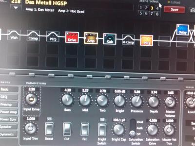

Hola chicos. Tengo una duda. Quiero tener un preset con un solo ampli, pero varias escenas. Y quiero que en cada escena el ampli tenga un nivel de ganancia diferente. No me refiero a poner el mismo ampli tres veces o cuatro en la plantilla y usar cada vez uno segun la escena. NO. Siempre el mismo. Es que tengo presets de otros en los que pasa eso. Que segun la escena cambia el nivel de ganancia. En la imagen del Axe Edit sale la parte central del input drive en amarillo, y el numero segun la escena es siempre el mismo, pero cambia la posicion del potenciometro y tambien el nivel de ganancia. ¿Como se hace eso?

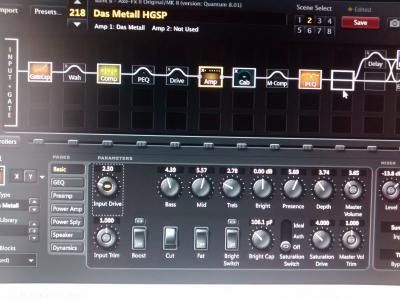

Se puede. Las fotos son del mismo preset en diferentes escenas. El valor numerico del input drive es el mismo, pero la posicion del potenciometro se ve que cambia y el nivel de ganancia que yo oigo tambien. Y tambien la parte central del potenciometro esta coloreada de amarillo que me da a mi que si tiene algo que ver. Pero no sé como se hace eso. El preset es de Fremen.
Ah. Ya se que en las fotos en uno esta con drive compresion y demas y en la otra no, pero si los desconectas tambien se aprecia la diferencia de gain.

Lo amarillo es porque tiene un controlador asignado al input drive.

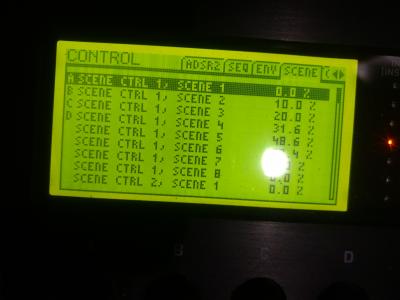

Pinchas en el cuadrado amarillo dentro del input y seleccionas source scene 1 ,
Y despues se configura en las opciones del preset por ejemplo como la foto q subo.
En cada scena tendra un valor diferente.
