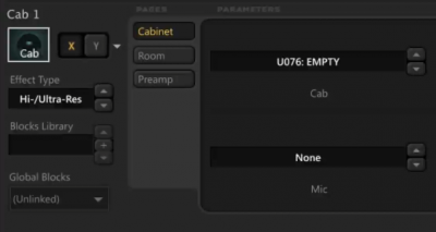

Buenas gente,no se si hay por aqui alguien que tenga el ax8 o pueda echarme una mano. Lo estrene ayer,suena de la ostia,pero cuando cargo algunos de los patches que hay por internet no funcionan( los de la pagina de axe exchange,que son para ax8) de repente deja de sonar. Carga todo perfecto,las escenas y todo pero misteriosamente no suena.Se que recibe la entrada de guitarra pero no procesa la salida a la tarjeta de audio (una focusrite)por que no se pone en verde.
Bueno,a ver si algun alma caritativa me echa un cable.Un saludo!!

#2656 Tal como te han aconsejado en el foro yanki tienes que revisar las IR de usuario. Si tu AX8 es nuevo tus cabinas de usuario están vacias, puedes comprobarlo en AX8edit yendo al bloque de cabina, lo más seguro es que te aparezca algo parecido a la foto que te adjunto, en el ejemplo el bloque de cabina apunta a la IR de usuario 76 (U076) que está vacia, por eso no suena.
Tus cabinas de usuario las puedes llenar con las IRs que te gusten en el orden que prefieras mediante el cab manager, allí puedes ver el listado de tus IRs de usuario, lo importante es que al cargar un preset concreto vayas al bloque de cabina y apuntes el bloque a la IRde usuario correcta.
El pack de Larry Mitchel por ejemplo, las tres cabinas que trae están numeradas del 1 al 3, pero tu las puedes poner donde quieras. De la misma manera los presets apuntarán a las cabinas 1 a 3 y si no tienes nada allí pues no sonarán, o si tienes otra IR allí el sonido será diferente, pero tu lo puedes modificar según te convenga.
Yo pruebo muchos presets y cuando no suenan en el 98% de los casos es o bien que apuntan a una cabina de usuario vacia o bien que tienen un bloque de volumen para usar con pedal y si no tienes conectado un pedal pues tiene el volumen a 0, en este caso me lo cargo (sustituyo ese bloque por un SHUNT).
El 2% restante se puede ver por aquí
