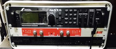

yo le he dado el empuje que le falta al mio, está que no hay comparacion con cualquier otro, le puse un previo a válvulas que le enriquece la señal y luego un BBE Maximizer, y es una bestia.

https://www.thomann.de/es/bbe_sonic_maximizer_882i.htm eso es el maximizer, lo vi en algún video tocando un americano con el axe, para mi esto es fundamental, aumenta muchos los tonos, brillos etc, el utilizarlo es como la diferencia entre un ampli a válvulas y uno a transistores (mi humilde opinión) el previo es un Axis Excalibur que solo lo enciendo y hago pasar la señal por el sin activar nada, solo el calor de las válvulas.

Yo uso bastante el maximizer para no mover ni retocar tanto mis prestes, sobre todo en las canciones cañeras donde uso bastante los crunch y lead, depende de cómo ponga la pantalla y en el sitio que toque grande o pequeño, el maximizer es como que me acaba de definir los presets me da esos graves y medios perfectos cuando tengo que quitar o poner, aparte del cuerpo que te da, si usas pantallas con altavoces celestion v30 4x12, es como que te acabara de definir el cabinet que usas, sobretodo si son cabinet que no son full range, lo recomiendo.
