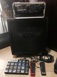

Hola compañeros axeros aquí os comparto una fotito de como tengo configurado mi axe, con los Altavoces 4 x 12, Celestion Vintage 30, no se puede pedir más jaja
