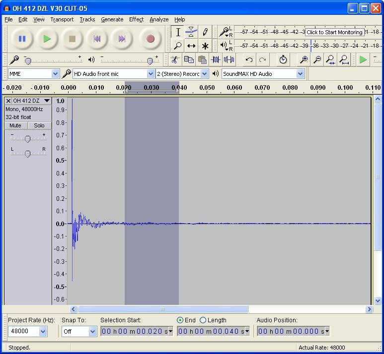

Bueno esto se entiende mejor visualmente, mira cojo un wav de las Heavy hitters de ownhammer:
Este wav ocupa 29Kb y dura 200 milisegundos, pero la chicha está en los primeros 20 milisegundos, a partir de ahí la onda va decayendo y a partir de los 80 milisegundos está muerta, es una linea recta.
Cuando conviertes a syx para Axe1 la info que obtienes es de los primeros 20 ms, si tienes el Axe2 puedes coger más información pero es información que tiene poca energia y es apenas distinguible.

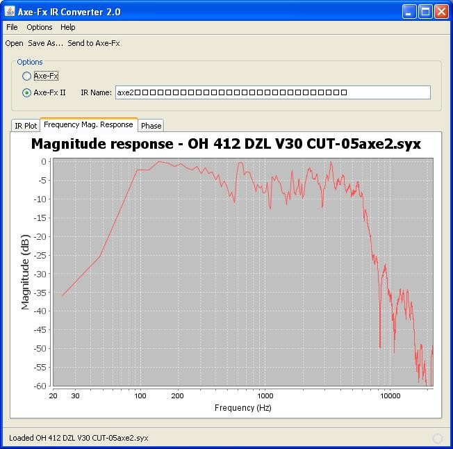

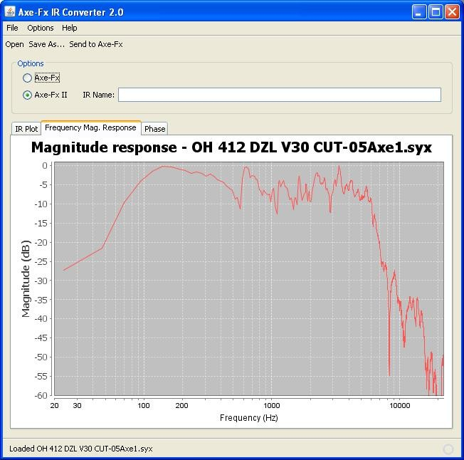

Éste es el gráfico de respuesta en frecuencia del mismo impulso convertido a formato Axe1 1024 samples:
Y éste es el gráfico de respuesta en frecuencia del impulso convertido a formato Axe2 2048 samples:
El Syx de Axe2 tiene una curva más detallada porque coge 2048 samples que son los primeros 40 milisegundos de la onda (es decir que la tiene el doble de larga jajaja), pero entre los 20 y los 40 ms la onda ya decae y es info poco relevante, de hecho podríamos hacer un Syx Ultrares que recoja hasta 170 ms, pero la diferencia sería todavía mas indistinguible.
