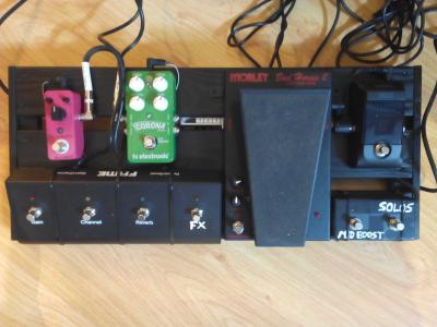

trukkoo
por el 28/10/2014
TonyGT-Ibiza-BAJA MI C.D escribió:
siii, yo ya no me acordaba, a mi tambien me pasaba lo mismo, pero ¿sabes como lo arregle? fue muy facil, quite los tornillos de la tapa trasera y desmonte los interruptores y los cambie de sitio, donde estaba el interruptor de boost, puse el rever y les di la vuelta, tambien tuve que cambiar los led de sitio, donde estaba el led de rever puse el de boost, o creo que ni siquiera lo saque de ahi, lo que hice fue desoldar los cables de un sitio y ponerlos en el otro, es muy facil, es o mover de sitio el led y el interruptor y cambiarlo por el otro o desoldar el cable del interruptor y el del led y cambiarlo, yo lo hice en un periquete.
Yo fui mucho más cerdo, cinta aislante negra y las letras a tipex jajajaja y así quedo!!
Tonyguitar
por el 28/10/2014
jaja, esta muy bien como te la has montado, distorsion del ampli como no y luego los efectos que cada uno va a usar, lo que no me gusta de estas pedalboard es el jaelo de cables que tienes que liar.

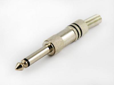

Y digo yo... no sería mas fácil cambiar en el jack estéreo los cables, la punta al anillo y viceversa.
Tonyguitar
por el 28/10/2014
la verdad es que no, estos cables traen el jack cerrado y precintado, tendrias que cortar el cable, pelar los 3 hilos y cambiarlos, o lo que es mas facil, comprarte un jack de 6.3mm stereo, cortar la clavija jack antigua y soldar en la clavija nueva el cable cruzado, yo sigo prefiriendo hacerlo desde el propio pedal, piensa que los jack de los footwith no son como el que te pongo en la foto, que aflojas la carcasa del jack para desoldar cables y volver a soldar.
acuario
por el 28/10/2014
Bueno es cuestión de habilidades, de esta forma son dos soldaduras contra varias en el pedal, pero valen las dos formas.
Yo voy a optar por cambiar las denominaciones.
