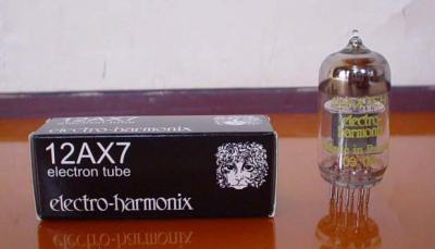

Voy a sustituir todas las valvulas del previo a ver si despejo dudas.Si no van por ahi los tiros pues ya lo llevo a repasar.He pensado en unas Electroharmonix¿que os parece estas valvulas para el engl?
Segun su anterior propietario él le puso unas groove tubes
