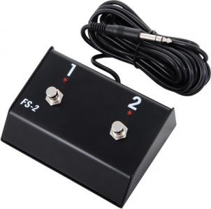

#948 que va es muy sencillo,lo que pasa es que hay muchas formas de hacerlo,lo ideal sería uno con cuatro pulsadores y dos cables estereo pero a saber si los hay... Sino dos de estos,creo que valen 20€ cada uno,por lo menos valen para ir tirando...

Si no te quieres gastar dinero... como ya te han dicho, dos pedales de dos pulsadores cada uno, pero es mas lio y seguro que hay algo que se pierde en el camino, ya que el pulsador original tiene mas botones. Yo si fuera tu, esperaria a poder comprar una de segunda mano.

Yo tengo un Fame de cuatro botones y dos cables estéreos ejerce todas las funciones sin dejarse nada.
Es un pedal muy barato (22,90€)
los dos pedales de la izquierda tienen la misma función que los botones del ampli.
los de la derecha son el V.L.S. y la reverb

#955 Ok. Entonces creo que te dejas algo. Con los botones del front panel hay combinaciones que no se pueden hacer, ya que salta del canal lo-gain al hi-gain en algunas combinaciones, que de otra manera puedes usar. Por ejemplo, yo uso el canal B (higain) para realzar arreglos y el VLS como booster en solos o detalles, es decir, para mi el canal HiGain es un "medio booster", con lo que jugando con esos dos pulsadores tengo cuatro niveles de volumen (todo off canal A, Todo off canal B, VLS canal A, VLS Canal B) manteniendo los cuatro canales del ampli (limpio, crunch, lead y zapatilla). Creo que eso no se puede hacer con el footswich de cuatro pulsadores, pero igual me equivoco... me molaria saber si puedes hacerlo porque entonces compensa de la hostia.

#957 Es facil. El pedal que te comenta acuario es barato y hace todo lo que necesitas. Yo afirmo que hay algunas combinaciones que si se pueden hacer con el Z-10/z-5 que NO se pueden hacer con el Fame y me gustaría saber si es asi o no.
De todas formas si no te quieres gastar mucha pasta, el peda que te recomienda Acuario esta muy muy bien y hace casi todo o todo lo que hace la Z10. Y puedes tirar con el un tiempo y si necesitas el resto de funciones, comprarte un Z10 de segunda pata en el foro. A veces salen.
