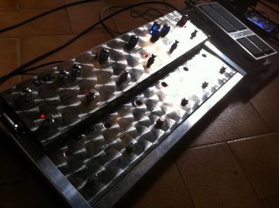

Siempre puedes intentar integrarla en un pedalboard junto a tus pedales jugando con distintas alturas para que no te ocupe tanto.
Yo me encontré con que tenía que utilizar 2 pedaleras Engls y al ponerlas una junto a la otra me di cuenta que había mucha distancia entre el primer pulsador y el último así que me fabriqué un soporte para integrarlas, una encima de la otra y problema resuelto.
Si utilizas muchos pedales fabricate algo que la eleve dejando los pedales en la parte inferior ( o vice versa) y tendrás mas accesibilidad a todos los pulsadores :okis:
