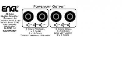

Hola a todos, acabo de descubrir este foro, nunca es tarde si la dicha es buena.
Bueno pues estaba buscando información sobre las posibilidades de conexión a diferentes pantallas de un COMBO screamer 50, pero no quiero morir en el intento empezando a leer desde el inicio sin saber siquiera si se a tratado este asunto.
El caso es que estoy planteandome comprar una pantalla doble, pero los 2 conos de esta pantalla son de 8 ohmios, en serie serian 16 ohmios.
Y en paralelo, serian 4 Ohmios, pero el Screamer no tiene la opción de conexión con 4 ohmios por lo que descarto la posibilidad de utilizarlo en paralelo.
Si tan solo utilizase esta pantalla tengo claro como conectarla.
De izquierda a derecha clavijeros 25,26,27,28
En el clavijero 27 si los conos estan conectados en serie 16 ohmios ( Ya que indica esta posicion)
En los clavijeros 27 y 28 si los conos los utiliza por separado 8 ohmios
La duda es la siguiente:
¿Se puede conectar el cono de 8 ohmios interno del COMBO screaemer en los clavijeros 25 ó 26, junto a la pantalla indiferentemente si esta la pantalla conectada en serie o paralelo?
Es decir ¿pueden estar los 3 altavoces sonando? ¿Alguien lo provó?
Saludos y gracias de antemano
xbauerx
por el 22/11/2017
#1342 Vamos a ver, creo que te estas liando. Si la pantalla te indica 16 ohms, tienes que enchufarla a la salida de la izquierda de las dos que pone 1x16 (una pantalla, 16 ohms). Si conectaras dos pantallas de 8 ohms, irian los dos conectores a esas dos salidas (2x8 es dos pantallas a 8 ohms)
Las otras dos salidas son para conectar dos pantallas a 16ohms o una pantalla sola a 8 ohms.
Eso si, es importante saber que SOLO puedes conectar dos pantallas a la vez, y tienen que tener la misma impedancia, esto es, o pones dos de 16 ohms o dos de 8. No puedes poner una de 8 y otra de 16 ohms.
Un saludo.

msedge
por el 22/11/2017
Gracias por la respuesta.
Y aunque parece esclarecedora, no responde totalmente a mi pregunta.
Entiendo que solo es posible poner 2 pantallas ó 2 conos de 8 ohmios en los clavijeros 27 y 28
Entiendo que solo es posible poner 2 pantallas ó 2 conos de 16 ohmios en los clavijeros 25 y 26
No es que me este liando, es que quiero saber si alguien ha probado a poner por ejemplo:
y 1 cono de 8 ohmios (el interno del combo), en el clavijero 25 ó 26 indiferentemente
En ningún sitio del manual indica que cuando los clavijeros 27 y 28 este ocupados con sus respectivas cargas, no se pueda utilizar el 25 y 26 que individualmente son utilizados para cargar un altavoz de 8 ohmios
¿ ó si?
La intención es utilizar 2 conos de 8 ohmios(de la pantalla), INDIVIDUALMENE POR SEPARADO, en los clavijeros 27 y 28
Y el cono de 8 ohmios interno del combo en el 25 ó 26.
Con esto si fuese posible tendría 3 conos sonando.
Si esto no es posible, 1 cono se ve condenado a estar de adorno
