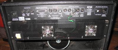

Otra pregunta, el Sovereign imagino que igual que otros modelos, por detrás tiene varias opciones de conexión de altavoces, pero la de la izquierda concretamente está como marcada o tachada, no se si es que esa opción no se debe conectar por si sola o que quiere decir, es que no encuentro manual del ampli que me lo aclare. Adjunto foto. La pregunta es por la posibilidad de conectar una segunda pantalla 1x12 de 8 ohm, con lo que tendría que llevarme el cono interno también a esa conexión.
Chanfli
por el 19/02/2017
Amplio el post anterior, he encontrado un manual que explica bién las distintas combinaciones que se pueden conectar y ya me queda claro, pero no entiendo por que la parte de 4ohm está especialmente marcada.
📄 engl-sovereign-100.pdf
xbauerx
por el 19/02/2017
#1291 porque si se te ocurre enchufar una pantalla de 8 sola ahí, seguramente jodas la etapa. Yo es la salida que uso siempre ya que voy con dos pantallas.
xB
Chanfli
por el 19/02/2017
Gracias xbauerx, tiene pinta de ser eso, especial atención a esa conexión.
xbauerx
por el 19/02/2017
#1293 de nada. No estoy seguro, pero pinta a eso. ;)
