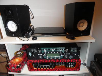

Yo uso unos Yamaha HS50M y van bastante bien, me viene sobrado volumen y si acaso llego a conectar el Tech 21 Powe Engine para darle presencia al sonido por la acústica del cuarto que uso ya que no lo he acondicionado aun. Son bastante económicos dichos monitores y de buena calidad. Puedes utilizarlos tanto con cables XLR como con plug de 1/4 sin problema.
Juan Luis
por el 30/01/2014
Vaya, klausmaine, un Eleven Rack y un Kemper. Veo que vas descalzo...

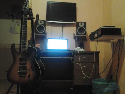

Yo uso unos Adam 5X y la verdad es que suena muy bien. Quizá le añadiría algo de graves
