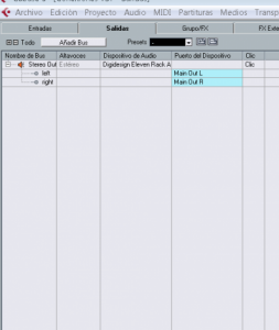

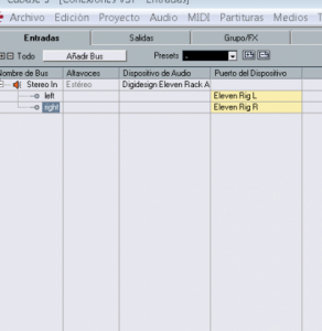

intento grabar un trozo de la jam con cubase pero resulta que lo que grabo se oye por un canal y sin procesar... me parece que ponia algo de eso paginas atras
elcham
por el 14/01/2014
Tienes que ir a vst connections y elegir entradas eleven rig l y eleven right R.

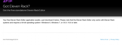

Soy incapaz de descargarla....me registro peeo no me sale ningun enlace para descargar
elcham
por el 14/01/2014
yo tampoco puedo...
Esteban Piera
por el 14/01/2014
Si, yo tampoco. Ahora escribiré a los de Avid a ver que pasa.
elcham
por el 14/01/2014
a mi me sale estro..pero yo tengo win7 64 bits.

#567 me sale la opcion para cambiarlo pero le pinxo y no se cambia... no se si habre tocao algo en el eleven...

Prueba a ponerlo enla pisra de cubase en entrada por iz o derecha...con la pista en mono.
hanjel
por el 14/01/2014
#573 vale ya esta era un tonteria con reiniciar el ordendor se arreglo
