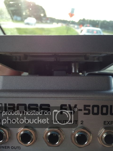

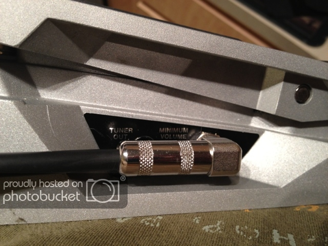

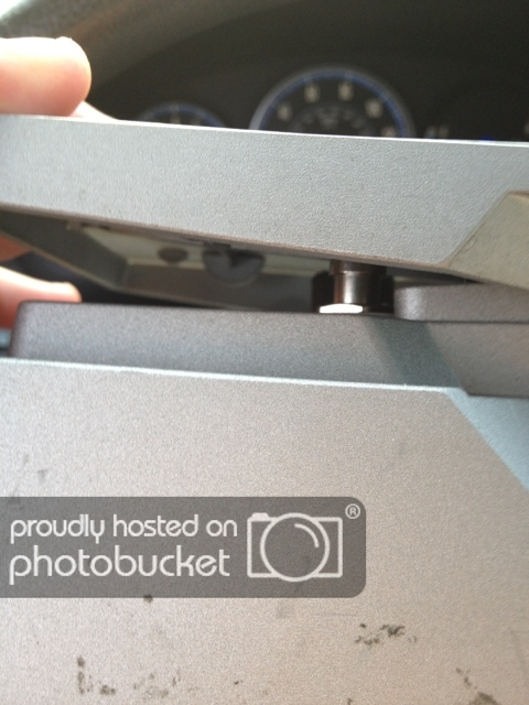

#621 Yo quería hacer la conocida modificación de instalarle un switch al pedal BOSS FV500H, para así conectar este switch a la entrada trasera del Eleven y configurarla como Wah On/Off. Otros lo han hecho para el Axe Fx en lugar de gastarse la pasta en los carísimos Mission. No solo es muy fácil y barato hacerlo, sino que casi ni se nota la modificación, ya que se puede aprovechar la salida lateral del pedal que viene dedicada al afinador para instalar por ahí la conexión al switcher sin agujerear nada.
http://www.voes.be/liquidfoot/jr/misc_fv500mod.html
De este modo podría activar el Wah con sólo pisar el pedal, como sucede en un pedal wah convencional. El problema es que, como ya dije en el mensaje anterior, la implementación MIDI en el Eleven aún es muy limitada y no ofrece la posibilidad de asignar Wah On/off a uno de los dos switchers del panel trasero. :|
