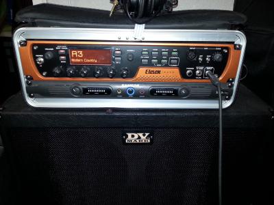

Esta es mi configuración, la cual me sirve tanto para casa como para directo. La etapa es una SAMSON de monitoraje de estudio, en la pantalla tengo dos conos BEYMA y el Eleven está conectado a través de USB.

me podrias decir que estuche para rack es el que se ven en la foto?
gracias
