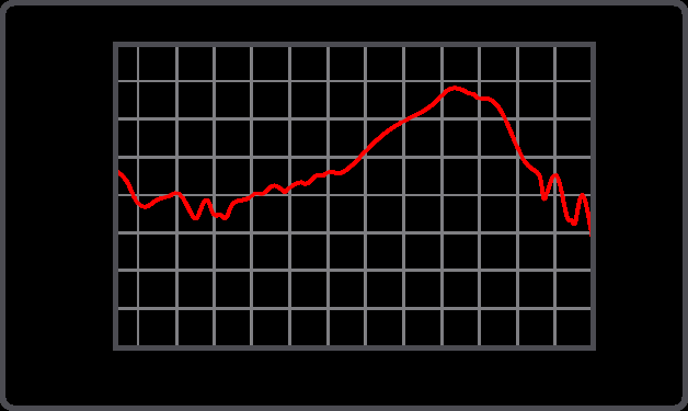

que estaba pensando yo que con 2 altavoces procedentes de un equipo de voz tambien valdria? son full range no?
Guitarrilia
por el 07/01/2014
#510 Exacto! Ya de penderá de qué tipo de respuesta den, junto con la etapa que uses. Cuanto más plana o lineal sea mejor, así te garantizas de que lo que escuches por ese altavoz será más o menos similar a lo que escuches en otros equipos: headphones, PA, monitores de estudio...
Hay equipos que enfatizan más los graves, otros los agudos, a algunos les faltan medios... Es cuestión de ver la curva de respuesta en frecuencia del altavoz y de la etapa, para poder hacerte una idea de lo que vas a escuchar:
En este ejemplo, vemos que si bien nuestro equipo es Full Range (la curva abarca desde los 20Hz a los 20KHz aprox.) la respuesta que da no es ni mucho menos plana, ya que en la zona de los medios-agudos aparece una curva muy pronunciada. En este caso, esto puede corregirse aplicando una EQ a la inversa de la curva, para intentar bajar un poco esas frecuencias. En otros casos, puede ser que ciertas frecuencias ni aparezcan. Esto ya sí que es un problema grave, ya que podemos suavizar lo que tenemos en exceso, pero no podemos inventarnos algo que no hay.
Pero lo que manda es el oído: prueba, y se te gusta, arreando!
