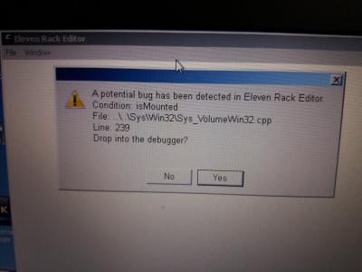

Buenos dias foreros!
El tema que os voy a plantear ya ha salido en el foro y me he leido tanto estos como otros en foros en ingles pero sigo sin encontrar la solucion. A ver si a alguno de vosotros os ha pasado:
Al instalar el eleven rack editor despues de cargar los presets da el mensaje de error que adjunto y se bloquea el programa. Instalé previamente los drivers y funcionan. Mi portatil es antiguo pero cumple con las especificaciones de Windows7 sp1. Como os decia he consultado paginas y paginas y la unica solucion que he encontrado era desinstalar el programa quicktime pero en mi caso ni siquiera lo tengo instalado. Entiendo que se debe a algun conflicto con otro software que utilice algunas librerias comunes o algo asi. No quiero formatear el portatil pues hay un monton de cosas que si me funcionan y no quiero tomar el riesgo de que me dejen de funcionar. A alguien le ha ocurrido algo parecido y lo ha resuelto sin formatear el equipo? Gracias de antemano.
chinchi
por el 18/06/2017
#4085

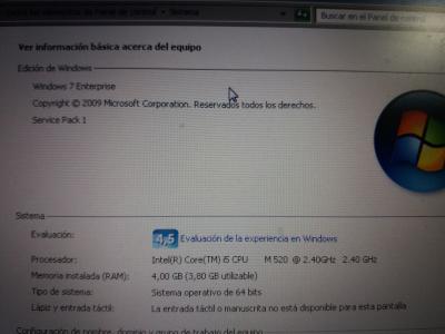

Igual peco de obtuso.... pero el editor del 11R solo funciona con win7 64k, a ver si ese es de 32?
Joselei
por el 18/06/2017
#4086 ya lo tuve en cuenta chinchi. Si es de 64 bits. Mando pantallazo del sistema operativo por si veis algo mas. Gracias chinchi.
Sabeis si existe otra version superior a la 1.0.0 del Editor que hay en la pagina del fabricante?
