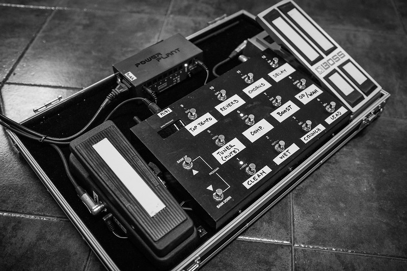

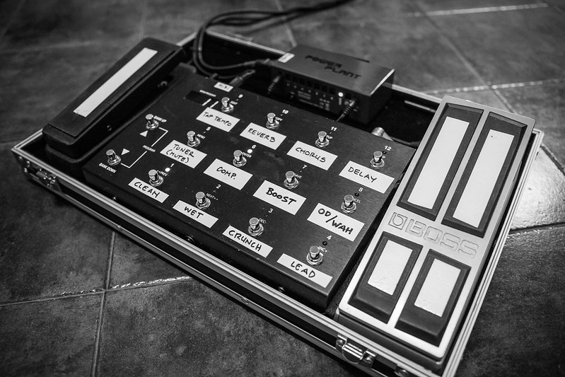

Por fin tengo mi pedalboard definitivo para el Eleven Rack (de momento):
No me terminaba de acostumbrar a tener que pulsar uno de los switches de la Peak para encender y apagar el wah, y como tenía un Cry Baby en casa, lo añadí en la pedalera. Al final tuve que dejar de usar la alimentación phantom porque el cable midi Rocktron de 7 pines se me comunicó, y no me puedo arriesgar a que por una mierda de cable le hiciera corto en el puerto MIDI y se me estropeara el Eleven. Así que aproveché una fuente de alimentación y la puse para la Peak y el pedal Wah. Está todo amarrado con tornillos y chapas porque el velcro se me despegaba con el calor y era un desastre. Ahora está todo como siempre quise. Me faltan por llegar un par de cosillas para dejarla más pro, pero de momento va genial.

Suena bien el wah externo por el eleven Rafa? Yo tengo un vox 847 made in USA q adquirí en el 98

#3009 No suena mal, me gusta un poco más el del Eleven porque el CryBaby original tiende a romper o distorsionar las frecuencias medias antes que el del Eleven. Será por el tema de la impedancia o algo así. También me he dado cuenta de que ahora me suenan los presets un pelín más oscuros, cosa que no me desagrada. Supongo que será porque ahora uso más cable y antes me conectaba directo al Eleven. El caso es que en directo, con la etapa y la pantalla, me gusta mucho como suena. Pero cuando voy directo a mesa tengo que modificar ligeramente el True-Z para compensar esa pérdida de brillo. Es sencillo.

Hola Guitarrilia, si tienes el cry baby sin la modificacion del true-bypass es posible que te suene todo un poco mas oscuro al pasar la señal por el cry baby. Yo tengo un cry baby que modifiqué a true by pass, y al principio (antes de la modificación) si que notaba todo mas oscuro y apagado (que no quiere decir que suene peor), y una vez modifiqué el wah la señal volvió a recuperar su tono original(menos apagado y mas clarita).
