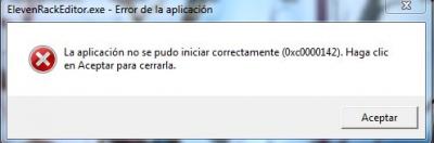

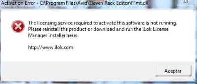

Hola amigos,no sé si habréis hablado de este tema,creo que no ,pero no se si os habrá pasado
lo mismo que a mí.Resulta que llevo usando el Editor del 11R desde que lo sacaron libre los de Avid,y
hoy lo voy a abrir y resulta que me sale un mensaje como que la licencia ilok no funciona y al aceptar
me sale otro como que el programa no se ha cerrado,al aceptar desaparece,pero el editor no se abre,
lo he instalado y desinstalado varias veces e incluso he vuelto a descargarlo de la página web,pero da
siempre el mismo error.
A alguien le ha pasado esto?,adjunto capturas,
Gracias de antebrazo
Un saludo
PD:Que hostias me cuentan estos ahora de ilok?se han lucido con el editor de los cojones,
que se abre cuando le parece bien
Jaime J.Márquez
por el 05/05/2015
#2889 cuando instalas los drivers del eleven, entre ellos te instala una aplicacion que se llama "iLok License Manager". Sin más,tengas o no el protools, pero se ve que es necesaria para poder usar el editor. Cmo viene de por si en la instalacion de los drivers, como un paso más, pues reinstalalo. Lo se porque en mi caso instale primero el editor, y al abrirlo me decia q tenia q tener instalado eso del ilok. Instale los drivers del eleve, que lo traian, y hasta hoy.
Tambien me pasó eso del que el editor no se cerraba, lo cerré desde el administrador de tareas, con lo que se me desconfiguró sola la trasferencia de muestreo en el eleven rack control panel. Un cacao vamos, pero desinstalando todo y reinstalandolo, al final volvió a funcionar todo correctamente.
angustio
por el 05/05/2015
Gracias por tu respuesta,al final lo que he hecho es descargar una licencia gratuita
en la pagina de ilok y se ha instalado sin problema,por ahí hemos avanzado,
pero luego me he pasado casi tres horas abriendo y cerrando el programa hasta que deja de
desaparecer la pantalla,ni windows+D ni hostias,al final se ha abierto cuando ha querido él,
me sigue pareciendo un fallo pero gordo,pero al menos lo tengo instalado otra vez.
Gracias y un saludo
