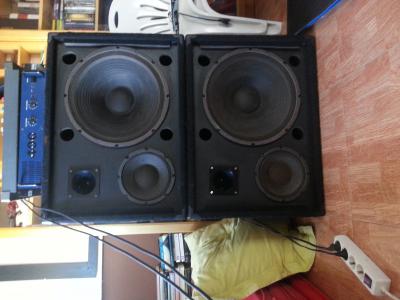

tengo esto.... :shock: :shock: :shock: :shock:

#265 Supongo que si lo enchufas a una pantalla 2x12 sea cual sea, lo mejor sería desactivar la simulación de pantalla en el 11rack, puesto que ya esta sonando por pantalla,

jumy
por el 03/09/2013
Yo lo utilizo con cabezal a valvulas ( valve 2:50) y una pantalla engl 1x12, desconecto la simulacion de pantalla del 11R y suena a gloria!
elcham
por el 03/09/2013
joder es que con ese ampli y esa pantalla hasta un v-amp suena bien....jeje
jumy
por el 03/09/2013
Pero vamos con esas pantallas que tienes tambien sonara bien.
