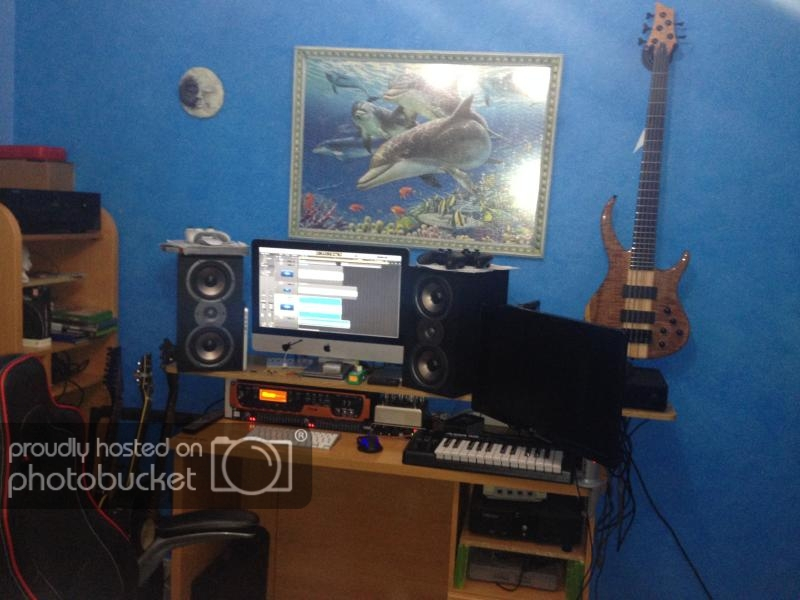

Lo que quiero es tener la Roland como principal tarjeta, tal y como ahora... y el eleven para tocar y grabar, es decir, como si no fuera una tarjeta...
Pero por lo que veo, me va a tocar hacer lo que a ti... o andar enchufando desenchufando...
Ya lo he probado bien...
Me e estado descargando preset se lo que quiero hacer, y... me a encantado, tiene algunos preset hechos que molan mucho mucho... los efectos son la hostia y los limpios brutales... le añades efectos y salen cosas chulisimas, nunca había jugado con efectos y me parece que voy a empezar a hacerlo...
De momento, encantado, mañana le daré otra vueltecilla y a ver si puedo conseguir una etapa de potencia para probarlo en el local, dejo una foto de mi home STUDIO jeje:
