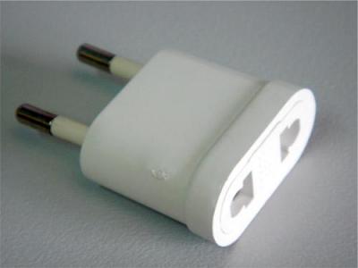

Truco para quitar problemas de ruidos no deseados a la hora de grabar.
Os comento mis pequeños trucos para grabar de la forma mas nítida posible.
Primero y fundamental, buenos cables. si grabamos cerca del pc o portátil alejarse siempre de las fuentes de alimentación, las pastillas de la guitarra son muy sensibles a estos transformadores. El móvil es otra fuente de ruidos tremenda, acercar el móvil a la pastilla y os daréis cuenta. A veces la toma de corriente de las casa la denominada tierra, es un problema tremendo lo mejor es anularla. Yo tenía un mogollón de ruido, cuando conectaba el pod xt a mi portátil era curioso, cuando quitaba el usb del portatil ya no existia ese ruido, buscando en un foro alguien me dijo que anulara la tierra del portátil, comprando un adaptador de los chinos sin tierra, probema y tema solucionado os dejo la foto del adaptador.
Espero

Tomó nota.
Gracias, compañero.

En cuanto al adaptador sin toma de tierra....lo usare y a ver que tal...muchas gracias.

Tercero y respecto a lo de los ruidos (y además un gran descubrimiento por mi parte y de casualidad): una cosa que hace mucho ruido es tener el cargador del portátil puesto cargando. Quien use portátil que lo tenga cargado y antes de grabar o de hacer pruebas de audio lo desconecte. Si alguien tiene monitores autoamplificados a los cuales conecta el 11R hacer simplemente la prueba: sin tocar ni poner música subes el volumen de los altavoces y quitas y pones el cargador. Comprueba la diferencia

sobre al cargador del portátil, compra el adaptador de corriente si puedes y me cuentas, ya verás como casi seguro que puedes grabar conectado a la corriente y sin ruido. Es alucinante el ruido que mete la toma de tierra
