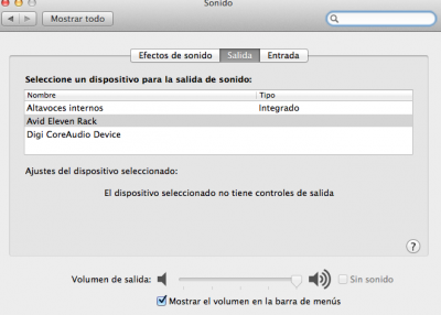

a ver si a a alguien le ha pasado.
ayer me llego el eleven rack recién traído de usa, lo probé, conecte la guitarra unos cascos todo ok, sonido guapo.
Ahora instalo los últimos driver para el Imac con sistema operativo Maverick y ..... no hay forma, os explico el Imac detecta al eleven pero en el panel de control de la tarjeta me dice que no detecta ni entrada de audio ni salida, ejecuto un archivo mp3 y nada de nada no suena, estoy desesperado, os comento que mi eleven lo compre sin prootols en audiodeluxe, hoy lo probaré con windows a ver que tal, pero mi intención es que funcione con el imac que para eso me lo compré. He leído de algunas incompatibilidades con el maverick, vamos a ver que pasa
Gracias a todos, os tendré informado y si puedo subo alguna foto del panel de control y esas cosas

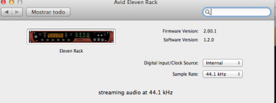

sadova
por el 09/06/2014
pues esto son las pantallas que me salen help meeee
devico
por el 09/06/2014
En principio parece que te lo detecta..... el audio sale por el eleven osea que tienes que conectar los altavoces al eleven o ponerte unos cascos en el eleven para oir el ordenata. El volumen lo tienes que controlar desde el volumen del eleven. Aclaro que no tengo eleven rack pero es la misma pantalla que sale con mi tarjeta de audio.
Bueno no desesperes que siempre pasa lo mismo con los cacharros nuevos... si algún forero que lo tenga te puede echar una mano que yo no se mas....
Suerte compañero.

Si pone "Streaming audio at 44.1kHz" quiere decir que el ordenador reconoce el Eleven como interface de audio y que está enviando o recibiendo audio por ese dispositivo.
Si no fuera así, pondría "Not Streaming".
Mira en las opciones del Eleven, en User Options, en el apartado Volume Control. Por defecto, el pote VOLUME del Eleven está para que actúe sobre el nivel de las Main Outputs, pero puede que lo tengas configurado para que actúe sobre otro parámatro (Output to Amp) y por eso no oyes nada. Inténtalo.
Échale un vistazo también al menú o a las opciones de configuración de audio de tu ordenador, a ver si estás enviando el audio a través de las salidas de linea o las salidas digitales del Eleven, en lugar de por las salidas Main.
Pero ya te digo, si en la pantalla pone "Streaming audio..." es que está bien conectado.
Acabo de hacer la prueba con una M-Audio que tengo aquí y si no la contacto me pone "Not Streaming", pero cuando la conecto me la reconoce y me pone "Streaming Audio...", como con el Eleven.
Ya nos contarás.

Hola Sadova,yo lo tengo tambien hace poco,a la espera de pillar
monitores lo tengo con los altavoces del pc,eso si w7 64bits,los tengo
puestos por la salida phones y el control que dice guitarrilia lo tengo
en main outputs o en all outputs,normalmente en la primera opción,conectarlos
tambien he intentado conectarlos output to amp1(delantera),y 2(trasera),
pero no consigo que funcione ahi.Espero no haber dicho ninguna chorrada y
que te sirva de ayuda.
