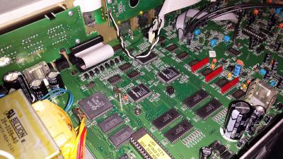

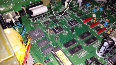

He hecho un par de fotos de los jumpers...... la primera es como estaban
la segunda es como los he puesto...... pero no debe ser así.... porque sigue el digital clip.......
Alguien recuerda como es por favor?....... aun en los que no clipea..... la cola de sonido es asquerosa.....

Tuve que quitar el chip, cambiar los jumpers y poner el antiguo, y funciona perfectamente. Lo hice para salvar el ensayo de ayer.
A ver si me pudierais decir algo. He llegado a pensar que pudiera estar mal el chip... qué opinais?

Ese chip, ¿donde lo compraste?
Es posible que esté mal Mistral.
Cuando cambias el chip y sus jumpers, nada más encender la unidad, te aparece la versión de Digitech nueva (suele ser o bien 2.11 o 2.30 dependiendo de donde lo hayas comprado) y todo rueda sin mayor problema.
Los jumpers estan bien situados a 256 Ks, están perfectos para el nuevo chip.
Desde luego , si ha sido cambiar el chip y funcionar, ese nuevo que te ha llegado no anda muy en condiciones...a ver si te lo pueden cambiar.

Hey liquidtension.... gracias por la respuesta.... Es lo que me pensaba.
Has visto las fotos con los jumpers?..... El del medio lo dejé donde estaba y el otro lo pasé de uno a otro extremo.
Supongo que así ha de ser.
Te importaría si te lo envio y lo pruebas con tu aparato. Así puedo estar seguro que es el chip?.

Mistral me hizo llegar su Eprom, la cual parecia dañada, ya que con su antigua Eprom su Digitech 2112, funcionaba perfectamente, pero con esta, pues no.
Lo que hice fue lo siguiente, desmonté la carcasa superior (6 tornillos tipo phillis y un torque en el centro de los seis frontales) y me encuentro con mi chip, version 2.30, comprado en Nocrotec(se diferencia a la version 2.11 en que tiene menos fallos de conexion via midi con el Pc, los sonidos son identicos):
