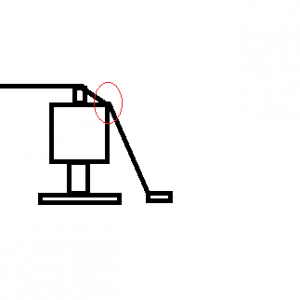

El lunes compre la KX1Q ya que hace un mes me robaron mi CR250. Tengo una duda para los que tienen la kx, las cuerdas tocan la parte trasera del puente? es que en la mia tocan el puente detras de las selletas y eso le esta quitando una barbaridad de sustain.

gu123
por el 05/10/2014
#99 Hola raven gracias por las felicitacoines. Te explico un poco mejor. Al estar las cuerdas a traves del cuerpo el angulo que se forma del cuerpo al puente es mayor que en una les paul por ejemplo, si tubiera una stopbar como una les paul podria subirla y así suavizar ese angulo pero no puedo por lo aneriormente mencionado, el problema es que como este puente es un tone pros licenciado es un poco más ancho que el generico que usa cort por lo que si la selleta esta muy adelante la cuerda toca primero el borde del puente y luego sube a la selleta lo que hace que la cuerda no ejerza la suficiente presion sobre ella y pierde bastante sustain.
Yo pienso que es un problema de diseño de la guitarra pero no puedo quintar bien porque necesito hacer hacia adelante las selletas y ahi es cuando se presenta el problema. Hoy estuve trasteando hasta hace un rato y logre quintar un poco mejor pero no del todo.
Dejo un dibujo del problema porque no tengo una camara decente y como dije logre resolverlo a medias a ver si podes ayudarme para terminar de resolverlo :D.
raven708
por el 05/10/2014
#100 WTF? :no_lo_se: Me acabo de fijar en mi KX5 y me pasa lo mismo que a ti. Es más, tambien poseo una Z42 de Cort con mics activos y con el mismo puente (TOM genérico de Cort) de la KX5 y las cuerdas tambien las tengo de la misma manera. Incluso en la KX5 la selleta de la 6ta cuerda está muy desplazada y la cuerda toca lo mismo el puente. ¿Eso es un problema? Nunca me había dado cuenta porque las tengo hace varios meses pero todavia no les he cambiado las cuerdas :sonrojado:
Ahora yo también tengo la duda jaja

gu123
por el 05/10/2014
#101 Hace el experimento que yo hice, afloja las cuerdas, corre las selletas todas al borde como alejandote de los mics para que las cuerdas no toquen el puente, volve a afinar normalmente y toca, fijate si tiene más sustain o son cosas mias, la verdad es que yo note un cambio sustancial en el tono y el sustain al hacer esto. además es un experimento facil si sabes quintar.
Usando la logica tiene sentido que se pierda sustain ya que al tocar el puente y la presion final disminuye en la selleta que es donde queremos toda la presion, en la cejuela es el otro punto donde deberia hacer contacto y de ahi nada más, a mi me esta mosqueando un poco esto, me preocupa que cort no se haya fijado en un detalle tan importante..

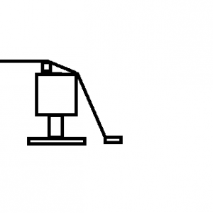

gu123
por el 05/10/2014
#102 No, no todas. Al principio venia con cuerdas 0.010 pero yo uso 0.011 en mis guitarras así que se las cambié, hice los ajustes necesarios y después llego la hora de quintar, cuando la tenia quintada me percate de este detalle pero no le di mucha importancia, al tocar note que el sustain no era el mismo asi que me entro la duda cuando me fije con más cuidado en el puente me di cuenta que el angulo de la cuerda del borde del puente hacia la selleta era muy suave así que hice el experimento que explique en el mensaje anterior y para mi sorpresa la guitarra volvio a tener el sustain que tenia antes.

gu123
por el 05/10/2014
#105 Si, yo también estuve leyendo muchos foros en ingles, principalmente mylespaul, creo, me pase 2 dias entero buscando pero no hay una solución para las through body, habia uno que daba la idea de ponerle un "ferrule" (no se la traduccion exacta) de telecaster sobre los que ya tiene para hacerlos más altos pero además de eso no veo una solución definitiva. Además Hay muchos que dicen que no importa, otros que dicen que no afecta el tono, lo raro es que nadie menciona el sustain, igual en una les paul es más facil de arreglar porque subis la stopbar y listo, aunque muchos se rehusan a hacerlo :D.
De lo que me he dado cuenta es que las mayones con este sistema no sufren de ese problema porque los agujeros estan más alejados del puente.
Subo el dibujo un poco más exacto de como se veian las cuerdas cuando note la perdida de sustain ya que si tocan el puente no se nota el cambio, es hasta que se forma ese quiebre más pronunciado.
