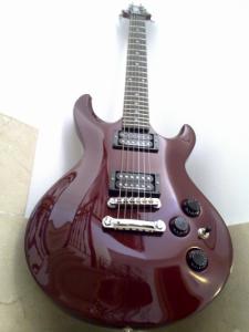

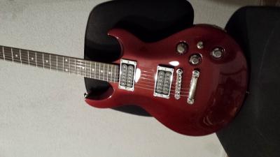

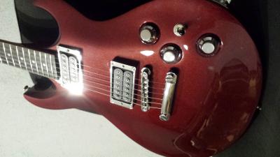

En cuanto a tu pregunta sobre la Cort M200, te dire que tengo una en color rojo burdeos metalizada muy elegante.
Segun viene de fabrica esta bien:
con sus dos pastillas powersound de solo dos hilos. Un volumen, un tono y un selector de 3 posiciones,suena muy digna, mastil en C muy comodo, 22 trastes jumbo, cuerpo caoba , mastil arce, diapason rosewood.
Si quieres que la guitarra sea muy versatil y te valga para casi todo, yo le hice las siguientes modificaciones:
2 volumenes con filtro paso alto 2 condensadorres 333pf.
1 tono y condensador de 0.20 uF,con push-pull para poder cambiar de pastillas dobles a simples.
Primero estuve utilizando una seymour duncan custom 5 en el puente y una seymour duncan 59 en el mastil, puro rock sonaba fantastica....
Hace unos meses queria darla un tono mas moderno y satrianizarla un poco:
La instale una Dimarzio Freed en puente y una Dimarzio paf Joe en el mastil, luego le puse unos marcos cromados a juego con los potes cromados tambien y ha quedado elegante.
no desafina, suena cañon y en modo pastilla simple una delicia al tener el filtro paso alto, al bajar los volumenes suben un pelin los agudos sin tocar el tono, una pasada para pasajes lentos y muy sutiles,propios de Joe Satriani.
Te pongo dos fotos de ambas versiones.
Te recomiendo esta guitarra y si la tuneas pues ya te digo.....
un saludo

#78 La M200 no viene de stock con Push pull? Que linda que es! estaba entre esa y la Z42 y terminé comprando la Zenox que además tiene circuito activo. Son muy lindas guitarritas por el precio que tienen.

#78 muchisimas gracias por tu respuesta jaropda, me sirvio muchisimo, y mi idea era esa, tunearla a futuro y veo que queda una muy buena viola, me has convencido. Te quedo una guitarra muy linda y con tu comentario veo que estas muy contento jaja los marcos cromados quedan muy lindos. Te hago una consulta, las clavijas son de fabrica o las cambiaste?
jaropda
por el 22/08/2014
#80 muchas gracias, la verdad que esta ahora de lujo.
Pues no hizo falta cambiarlas,van bastante bien.
