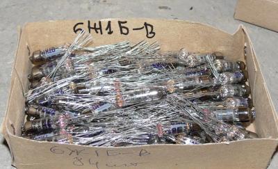

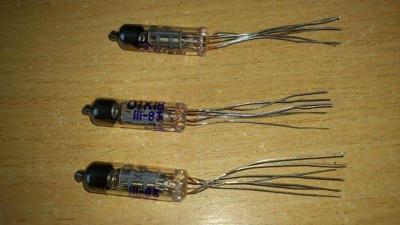

Me compre hace poco el BluGuitare Amp-1 Mercury Edition. y como no me gusta ser dependiente de nadie cuando tengo un fallo con uno de mis cabezales, investigue esa nano válvula. y uno de mis contactos y proveedor de válvulas que tengo en Ucrania parece haberme encontrado las válvulas esas, parece no haber sido difícil, pero muy sencillo, tampoco.
Así que, si a alguno le puede interesar, directamente os pasare el Mail de ese contacto si ella me lo permite y tratáis directamente con ella ( tiene bastantes tipos de Válvulas, capacitores de papel y aceite Russos, etc… y a muy buen precio ) el precio que me dio es ridiculo, 1$ por Pieza.
Es buena gente, algunas veces tardan un poco en llegar los pedidos, pero mas por culpa de Correos que otra cosa.
Espero no incumplir alguna norma del foro. se que no se puede hacer publicidad de tiendas etc … pero mas que otra cosa, lo que propongo aquí es una ayuda por una pieza que parece ser exclusiva del constructor ( no da ninguna indicación del tipo de válvula, y eso no me parece bien ).

Hola Chrystian, pues bien, si quieres pedir algunas aquí te dejo el mail ya que me dijo que no había problema que lo transmitiera. le dices que erse colega de Norbert y que es para las válvulas del Bluguitar y ya os arregláis los dos :)
Yo pedi 5, me salió en 7 Euros con el porte sin seguimiento, ya veremos cuando lleguen. ella es muy competente y tiene muchos contactos por toda Russia. esta segura que son esas, espero no se equivoque, pero el riesgo económico es mínimo.
