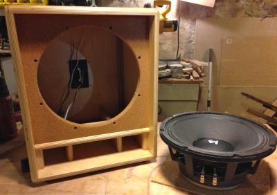

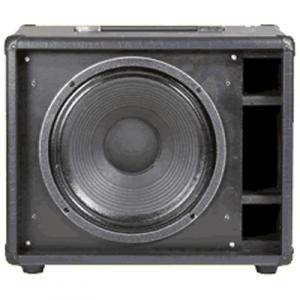

Que te paso con el altavoz ? Por lo que se el altavoz de los Bluguitar están hechos a medida para esos baffles ya que el baffle en si mismo esta calculado para generar los graves que faltan a ese tipo de pantalla, 1x12 en concreto, y el cono lleva la marca de Blug. al menos que tengas la 2x12.
El 1x12 Fatcab de 60 Vatios esta echo sobre el modelo Thiele. supongo el cono se lo hace Celestion ya que es un fanático de los Greenback, pero no estoy seguro, mejor envias un mail a la web de Thomas Blug o intentas saber algo por el Facbook de la marca.

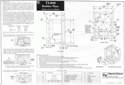

Yo me voy a monta un 90 vatios Celestion Neo Creamback también sobre el modelo sistema bass reflex Thiele. ese sistema, a la base lo usaba Mesa Boogie equipados con Electrovoice de 250 Vatios. te permite reproducir los graves que te permitiría un 4x12.
Te adjunto los esquemas del que voy a hacer. lo dicho, yo, en tu lugar, y por gusto personal, me montaría o un Celestion Creamback de 75 vatios o el 90 vatios Neodimio … pero este ultimo vale 280 euros !

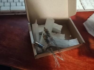

Ya me llegaron las válvulas, os adjunto unas fotos, parece que corresponden perfectamente a lo que viene en el Bluguitar.

Hola, a mi también me llegaron. Las he guardado por si me hicieran falta en un futuro, aunque según el antiguo distribuidor en España, me dijo que no haría falta cambiarlas en la vida.
Una pregunta Norbert, entiendo que la persona que nos ha conseguido las nanovávulas, podría conseguir válvulas de cualquier tipo verdad?. Lo digo porque tengo un pedal Hot British que creo que la válvula está próxima a morir...

Si, deberían resistir un largo rato, pero por el precio que se venden, tampoco es que ocupen espacio tenerlas.
En relación con otras válvulas, si, tiene un buen catalogo, y creo que te puede conseguir cualquiera cosa. yo, tengo en el este bastantes proveedores, con ella, sobre todo le pido
valvules rectificadoras pas mis Marshall Plexi y mi clon de Matchless Dc 30. habla con ella !
