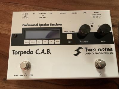

#39 hola amigo. Tengo un torpedo cab y me gustaria saber como conectas los cables. Es decir, del Amp1 sales desde la salida de 8 o 16? He probado de varias formas y como ahora mismo no dispongo de un equipo PA no escucho mucha diferencia. Noto diferencia si de la salida rec lo meto al torpedo y no me va mucho... no suena como yo quiero. Es necesariio cable de carga? Yo lo conecto con el cable de thomas blug corto que venia con el nano cab. Pregunto todo esto por que los manuales son muy discretos y no me aclaro y no quiero liarla, no vaya a ser que me cargue algo. Gracias

Hola, que tal?...., casualmente ultimamente estoy yendo con el Bluguitar y el torpedo "de la pradera"· a algunos bolos de escenarios pequeños por no llevar cabezorro y pantalla 2x12. Llevo el Bluguitar + pantalla 1x 12 y saco por fuera con el Torpedo.
La forma de conectarlo es muy sencilla ;
1 - Con un CABLE DE CARGA De la salida de Bluguitar 8 o 16 Ohm (dependiendo de la impedancia de tu pantalla) a TORPEDO AMP IN
2 - Con un CABLE DE CARGA De la salida del Torpedo SPEAKER OUT a la entrada de tu pantalla
Muy importante : Cuando lo utilices con cable de carga de la salida de un amplificador veras que en el Torpedo hay un interruptor IN LEVEL ponlo en - 24 db
ya que va a recibir mucha señal.
Cuando al Torpedo le metas una señal de linea (Rec del Bluguitar u otra) prueba a mover la pestaña a 0 +12 db
No te recomiendo usar la salida Rec del Bluguitar, es una señal ya precesada con un simulador de pantalla analogico y en mi opinion no suena bien si encima la metemos al Torpedo....
Ahí lo dejo, espero que te sirva para algo...., si tienes alguna otra duda pregunta, que igual me la sé ....
Saludos !

#44 claro que me sirve. Muchas gracias. Acabo de probarlo con tus indicaciones y el amp1 da muchisima respuesta al torpedo. Tengo que tener el pote al 1 del amp. Creo que tengo que atenuar la salida del amp, voy a buscar como se hacia ya que en su momento lo subi para calentarlo mas y jugar con la guitarra. Los presets del torpedo los controlo popr lo que se que ahi lo tengo bien, es decir, no duplico preamp. La pantalla es una nano cab, pero para grabar no la uso. Es decir, amp1-Torpedo Cab- tarjeta Audient y secuenciador. El cable que uso es el que recomendaba thomas blug para ir del amp1 al nano cab, pero no es de carga. es el que uso. El interruptor lo tengo en puesto en "in line" ya que en guitar segun instrucciones es para cuando se usa con pedales directo al torpedo y lo he probado y sube mucho la ganancia. Bueno, perdona por la parrafada, pero es que son todo dudas. Gracias por tu tiempo amigo.
Un saludo

Comentarte lo que te he dicho .... en el Torpedo hay un interruptor IN LEVEL ponlo en - 24 db

#46 si, asi lo tengo. Mil gracias por todo.
Seguire probando ya que me obliga a bajar mucho el limpio y el gain del overdrive.. max al 3 para que el master suba como mucho al 2. Pero aun asi consigo el sonido que busco asi que seguire trasteando.

Yo tengo el Torpedo CAB M ....
A parte de LEVEL IN - 24 db
Tengo 1 potenciometro de Volumen donde puedo subir o bajar el Volumen de entrada-salida y asi controlar el volumen de salida dell torpedo que mando a la mesa...
Al parecer en tu modelo pone VALUE - OUT LEVEL .... ¿no puedes controlar con ese potenciometro el volumen de salida? ....
