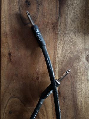

No se que pones en un comentario de que utilizas un cable que no es de carga ....
Haz esta prueba :
Enchufa de la salida del Bluguitar (8 o 16 ohms) al input del torpedo PERO CON UN CABLE DE CARGA, no se si has probado esto...
Es que el problema lo tendras en el Torpedo no en el Bluguitar digo yo ....
Si el Bluguitar te suena bien, el problema esta en el Torpedo de la pradera
jmld72
por el 01/09/2022
#54 ok
Es que precisamente lo estaba mirando y creo que este es de carga. Puff que mar de dudas
