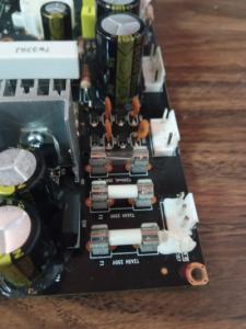

Bueno por 3era vez mi G5 entró en parada... Esta vez fue algo distinto a los dichosos MOSFET. Sonó el típico pluff!! Y no enciende ni audio ni nada de nada totalmente muerto. Al abrirlo he visto un par de fusible de los 3 que tiene blancos... Supongo que están quemados...alguien me lo puede confirmar?. Lo estaba usando sin pantalla por los auriculares y de repente pegó el petardazo. Saludos
litlle00
por el 30/07/2021
Vale me autorespondo... Son fusibles cerámicos : ( no tenía ni puta idea de este tema jajjaa. Creo que esta vez mi maravilloso G5 se fue para lo volver...
