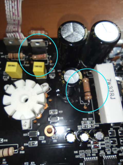

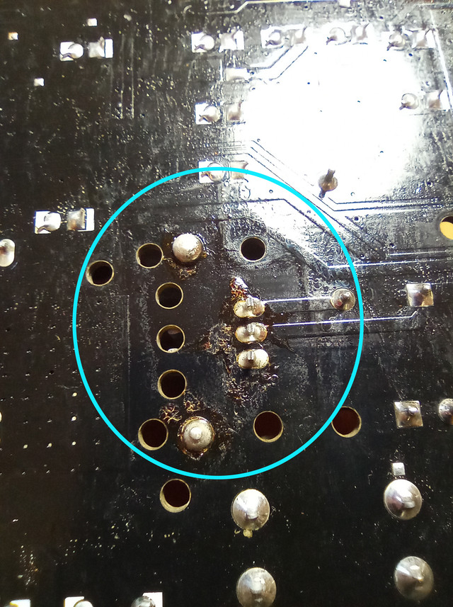

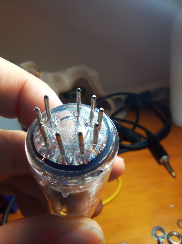

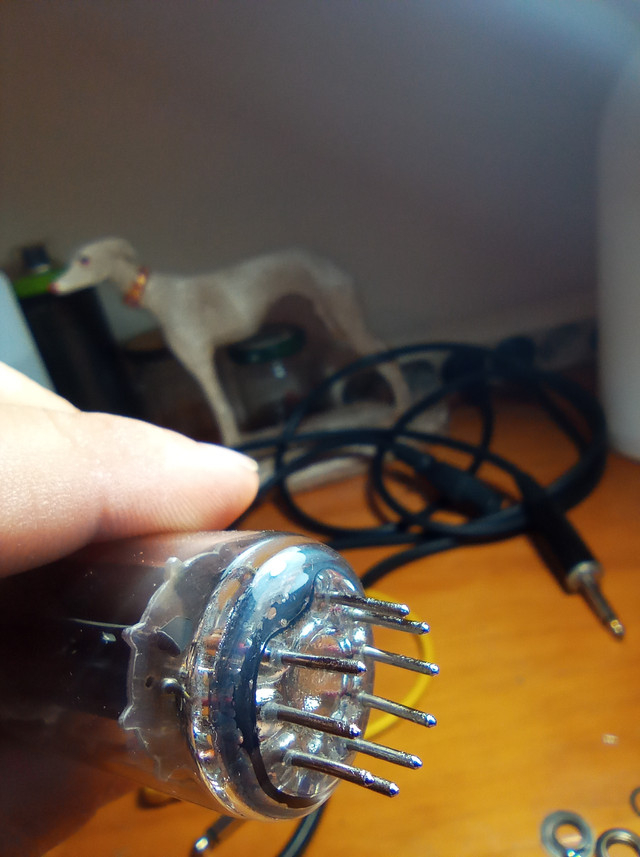

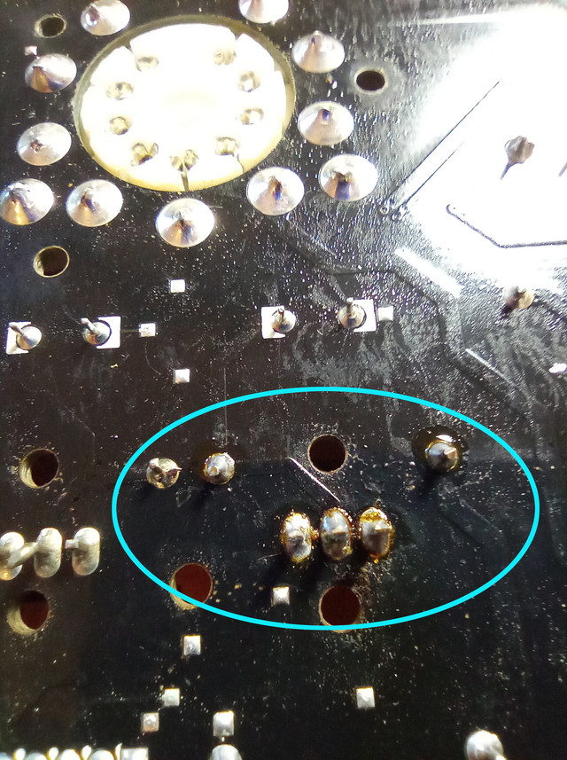

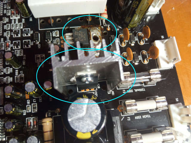

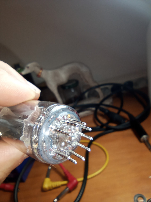

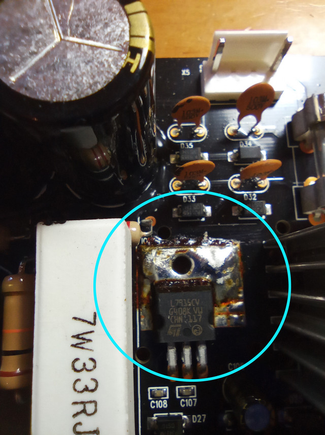

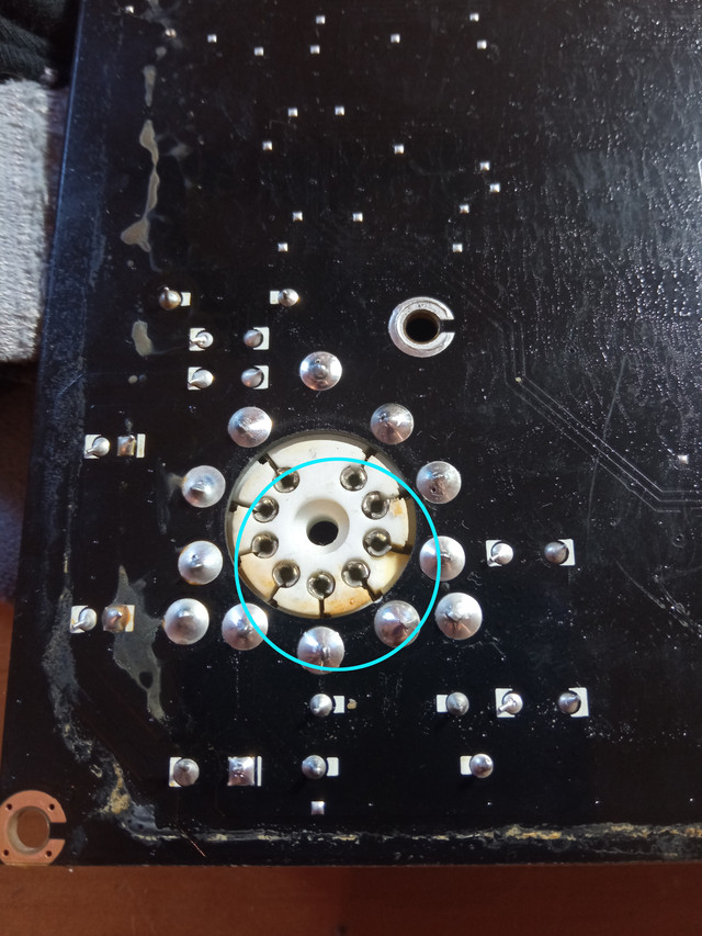

Bueno pues ya lo he abierto. Aquí lo raro que he visto... El sospechoso habitual parece estar correcto las resistencias dan el valor y el mosfet parece funcional aunque hay un poco de fritanga en las soldaduras del mosfet igual algún calentón pero no hay nada dañado por la zona ( imágenes 1 y 5 ) Un poco de fritanga en en los mosfet cuya cabeza van soldados a la placa ( 2 y 4 ) me suena que la ultima vez ya estaban así pero no lo recuerdo del todo bien. Lo mismo sucede con el mosfet que va junto al disipador de aluminio grandote un poco de fritanga en los pad de soldadura, aunque tampoco parece que haya nada roto alrededor de la zona. ( imágenes 3 y 4 ) y por El zócalo de la válvula de potencia parece que tiene un calentón? igual es una macha, no esta muy marcado pero está ahí (imagen 6) y por ultimo la válvula de potencia tiene como un anillo negro en la base, como quemado. La de previo no. Puede ser que la válvula de potencia haya muerto?? ( imágenes potencia, potencia2 y previo ) Alguna sugerencia??? gracias de antemano ; )

El mosfet tumbado del mío tambien tenía fritanga....
El otro que cambié, al quitar con kH7 y bastoncillo la fritanga fué cuando ampliando vi la raja donde puenteaba. Lo raro es que el nuevo que soldaste (es la foto 5?) esté así tan pronto....les quitaste la faja esa negra que llevan las vánvulas para separar de la chapa del chasis??? es el único sitio por donde podía ventilar....

si el nuevo mosfet ya está así.... es la foto 5. A k fajas te refieres?? lo que quité fue como unas arandelas de plástico alrededor de las válvulas, leí en este mismo hilo que eran para las vibraciones y que al quitarlas las válvulas refrigeraban mejor xD. Estoy consiguiendo el efecto contrario?? mmm me da que esta vez no viene de los mosfet xk todas las resistencias de alrededor están buenas. Del anillo negro de la válvula de potencia.. es normal ?? está por dentro de la misma. Esk no se si se aprecia bien en la foto, pero la de previo no la tiene. De todos modos le voy a dar con el KH7 para la fritanga y descartar puentes. Gracias figura, siempre al quite ; )

Si... me refería a esas arandelas....yo también se las quité... el chasis me da que no tenía por donde ventilar,,,, pero otra vez fritanga tan pronto....
