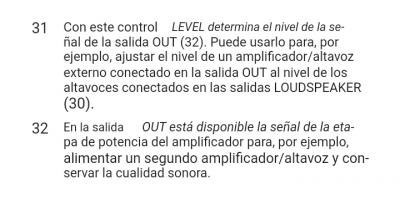

#1188 Sin pantalla no puedes usarlo a no ser que uses una caja de carga, un atenuador que sirva de carga por ejemplo. Si no lo haces así te vas a cargar el amplificador. A no ser que la salida emulada funcione aunque no se levante el standby y eso le permite funcionar sin pantalla. Mira el manual. Está en la red.
ovalmart
por el 18/09/2022
Ya miré el manual, pero a eso me refiero, que no me queda claro.
vedaabierta
por el 18/09/2022
#1190
O le conectas una pantalla o una dummy load pero como no conectes nada despídete del ampli, con mucha suerte solo te funde las válvulas de potencia.
Imagino que si vas a ir directo a mesa llevarás algún tipo de cabsim, si no vas a sonar a fritura, usa el send del fx loop y el máster a cero para que no suene por la pantalla.
vedaabierta
por el 18/09/2022
Eso es, pruébalo sin quitar el standby y si funciona lo tienes solucionado, pero no levantes el standby a menos que tengas una carga conectada.
manuel sendra
por el 18/09/2022
#1187 Sí, yo también pensé que podría ser a causa de una válvula. Gracias vedaabierta, un saludo.
ovalmart
por el 19/09/2022
#1191 ok muchas gracias, ya me informe un poco más sobre el tema en general que no conocía. Haré algunas pruebas.
