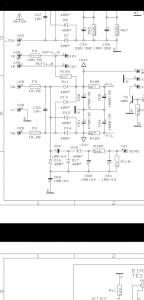

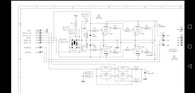

Pues depende del modelo, pero en el 6260,6262 etc es tan simple como hacer una plaquita con los componentes del circuito del bias y cablearlo en lugar del módulo original.
Bastante más sencillo que sacar el circuito de bias de un jcm2000 con pcb conductiva vamos.

Eso sí, 😁😁que quede claro que esto todavía no lo he tenido que hacer en ningún bugera y tendría que mirar un poco más en detalle si es verdad que el módulo infinium ajusta la tensión de bias a cada valvula como dicen, que no tiene pinta, o es una simple automatización del circuito de bias de los pre infinium y al irse alguna válvula de los márgenes que el módulo es capaz de suministrar, simplemente la señaliza. En cualquier caso la reparación es sencilla.

Supongo que si es un T1,6 será f2 o f3, que son filamentos de previo y bias, probablemente se haya abierto el filamento de alguna 12ax7,a mi me paso en el mío cuando se las cambié, la única que dejé original, la del fx loop porque ahí sonaba mejor que las jj o sovtek y se fue a hacer puñetas a la media hora de ensayo.
Una cosa, si es f2 o f3, cambia los 2 no sólo el que se ha fundido. Hay que tener en cuenta también que a excepción de la inversora de fase todas las valvulas de previo llevan los filamentos en continua y en serie unas con otras, lo que significa que si se va un filamento o sacas una valvula se quedan sin alimentación el resto y si levantas standby es posible que salte f1 tambien.

Si te funde el que está fuera lo más probable es que se haya fundido dentro alguno de los fusibles que he comentado antes por esas razones, aunque tenga puesto un T1,6A debe llevar un T3,15A.
De los que lleva dentro
F1 T2A
F2 T1A
F3 T1A
F4 F10A
Mientras tengas colocada la válvula averiada te lo va a seguir fundiendo.
Es muy importante que f2 y f3 estén bien porque también dan la tensión de bias y al diagnosticar quitando las válvulas de previo te puede volver loco porque seguirá saltando el de fuera al levantar el standby.
P. D. : recuerda que no puedes encender el ampli sin una válvula hay que sacar las 4 primeras empezando por la derecha.
