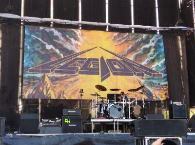

Por cierto el otro día estuve en el leyendas del rock y viendo a legión resulta que uno de los guitarras lleva el 333xl. Hice una foto,si la encuentro os la colgaré.
manuel sendra
por el 10/08/2022
Aquí está, a la izquierda abajo en el escenario
manuel sendra
por el 10/08/2022
No se carga, ☹️
