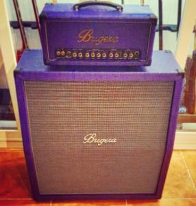

#1132 gracias por la respuesta! Lo digo porque varias de las reviews del producto (https://www.guitarristas.info/productos/bugera-v22/21272) mencionan explícitamente lo frágil y quebradizo del tólex.
Doy fe...
Tolex en condiciones y encima más chulo.
