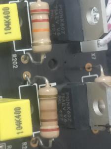

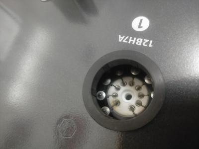

Bueno pues al parecer el problema en mi G5 Infinium no era la válvula de potencia, aunque si viene de la potencia.
Leyendo por la pagina 70 o asi vi que un par de compañero tuvieron sintomas parecidos y resolvieron el asunto por un MOSFET y una resistencia.
Efectivamente la mía (R201)también tiene un color bastante feo muy parecido pero tras soltarla el valor es correcto así que de momento la descarto.
Cierto que saque el MOSFET T16 y tras ver varios videos de como verificar un bicho de estos con el polímetro me parece que los valores que me da no deben ser muy buenos, sobre todo entre las patillas D y S ya que en teoría en una posición dejaría pasar y en la otra no y aquí me pasa en los dos sentidos.
Tras toda la chapa mi pregunta. Según pusieron quiero recordar sus MOSFET eran los que marca el plano 04N60C3 pero los míos son otros. He intentado buscar info si eran equivalentes pero no encontré así que he pedido los que tengo montados no sea que fuera una intentona de "mejorar" algo por parte de Bugera.
Dejo unas fotos. También tenia un pequeño calenton en un pin de la válvula pero parece no afectar a nada ya que me da un valor correcto, puede que fuese de no estar muy bien pinchada
toni diaz
por el 30/09/2023
#1211 que pasa compa, no te fíes del esquema de Bugera porque puede tener errores intencionados, esos MOSFET son los 1nk60Z, muy importante la terminación Z que es un diodo zenner interno que protege la tensión de puerta, es un elemento muy barato así que cambialo sin pensar y ponle el disipador más grande que te quepa en la placa sin tocar a nada, una duda, el transistor lo has medido puesto en placa? Si es así esa comprobación no sirve ya que interactúa todos los componentes que están asociados a el
