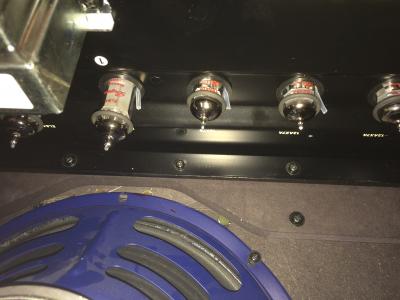

Muchas gracias Juan Carlos, en lo que pueda ayudar lo haré, aunque en el mundo válvular soy nuevo, pero como dice un compañero, me como mucho el coco y siempre estoy mirando cosillas. Mañana cuando ponga los anillos te mando una foto y te digo si funciona el asunto. Los tornillos ya están reapretados, detrás de la reja había un par de ellos escondidos también. Y gracias a ti y a los que han respondido por la ayuda que dais a los nuevos. A ver Carla si nos cuenta algo del suyo nuevo.

Buenas, anillos puestos, ahora pongo la foto. En principio, lo he probado 20 minutos en mi casa, a volumen normal y apretándole un poco, no se escucha ninguna vibración procedente de las válvulas, espero que a volúmenes más altos no aparezcan. Así que parece que funcionan los anillitos. Os pongo la foto.

Excelente trabajo antonio.
Resumiendo:
Primero los macarroncillos esos que sobresalen, los cuales te puso el tecnico, en los alojamientos de las valvulas.
Y luego. Los anillos juntas de silicona.
Ambos macarrones y juntas deben ser anticaloricas. Me imagino que en cualquier ferreteria llevando una valvula de cada (previo y potencia) para que sean de la media adecuada se podria encontrar esto?
Un ultimo apunte.
Vigila esto, lo podras hacer mejor con la jaula de las valvulas quitada ( como lo tienes) que por el calor que generan las valvulas, no se funden o deterioran las juntas.
Las otras juntas esas que se ven negras arriba planas, tambien se las as puesto, o son parte del sistema de fijacion de las propias valvulas que venian ya con el ampli.
Ya te digo que yo el mio es que ni lo he mirado aun por detras.
Muchas gracias.

Hola Juan Carlos, no he podido responderte antes, es así, los macarrones blancos los pusieron en el servicio técnico y los anillos redondos son las juntas tóricas de alta temperatura que compre en la ferretería, se las pedí así, juntas tóricas de alta temperatura de 20mm de diámetro, lleve una válvula del previo y la probé. La junta negra plana que se ve pegada al chasis viene en el propio amplificador. Lo que no se es si el anillo que le he puesto está colocado en el sitio correcto, aunque por lo menos parece que funciona, porque yo no he escuchado ni una vibración cristalina. Y como lo voy a dejar sin jaula, para tenerlo más a mano y por si la jaula también pudiera vibrar y por supuesto echarle un ojo por si hay algún indicio de quemarse algo. Las válvulas de este ampli tienen el mismo diámetro, no te hace falta llevar una de cada, aunque ya te digo, 20mm de diámetro y los anillos que compre son de 3mm de espesor y me salieron a 1.50€ la unidad. Si lo pruebas, para quitar la jaula, quite el cono, no lo saque del mueble, lo puse primero en un lado y luego al otro y así quite los tornillos, son pequeñitos, con un destornillador con la punta imantada será mejor y así evitas que se te caiga por algún recoveco del ampli. Te animo a que lo pruebes, por lo menos los anillos, que seguro que te funciona, por probar no se pierde nada.
Ya vas contando, un saludo.

Pues aqui queda para la posteridad. Una solucion rapida, economica y efectiva gracias a Antoniogm.
Te felicito en nombre de toda la comunidad Bugera. Mil gracias y que esto continue...
Antoniogm
por el 21/05/2016
Gracias Juan Carlos, aunque no hay que felicitar nada, por las respuestas de otros compis y consejos se sacan siempre soluciones. Acabo de estar una horita tocando y 0 vibraciones ni nada, dándole más caña hoy, con todos los pedales y dando más caña, siempre en pentodo, que le veo más lleno el sonido. A ver si sigue así. Gracias a vosotros.
