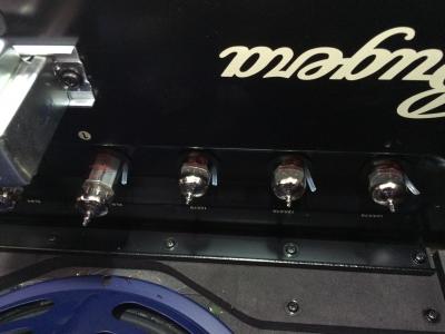

Hola Juan Carlos, pues me llego ayer que me pilló fuera de mi pueblo, y lo he probado diez minutos, hoy he estado toda la mañana fuera de mi casa, comer y a trabajar hasta las 10. Le han puesto válvulas nuevas bugera y unos trozos de silicona en barra que soporta la alta temperatura de las válvulas, atrancando la válvula con la pared por la que entra en el chasis, no sé si me explico bien. Dice el técnico que lo que vibra es el cristal de la válvula, que conectado a una pantalla no vibra, que lo han hecho otras veces este invento y que reduce mucho las vibraciones. En el tiempo que toque no me percaté de nada, también había cosas en la habitación y no me pude fijar bien. Mañana por la mañana le daré un jierro de una hora y podré verlo mejor. Tb le voy a quitar la jaula de las válvulas para que estén más a mano y poder colocarle las juntas que compre. Mañana lo pruebo bien y te comento.

Si puedes pon alguna foto ya que vas a quitar la jaula de las valvulas y tambien de las juntas que le vas a poner.

Buenas, no he podido escribir antes. Por la mañana le quite la reja de las válvulas, tuve que quitar el cono para poder quitar uno de los tornillos de atrás. Lo he probado sin las juntas, para probar lo que le han puesto. Sigue vibrando un poco, pero solo en el traste 12 de la quinta cuerda, en la dónde hay más armónicos. En el la de la cuarta cuerda, séptimo traste vibra un poco, pero se apaga rápido. Han disminuido mucho las vibraciones, pero no han desaparecido del todo. Os pongo la foto que le he sacado a la parte de las válvulas. No tiene lo del ajuste del bias, así que lo hará solito. Le pondré a cada válvula una junta también a ver si desaparecen del todo, aunque el técnico me dijo que las válvulas tienen que disipar el calor y que con lo que le ha puesto más la junta puede que no disipe bien la calor y se pueda joder antes de tiempo.

Yo le puse los 5 zócalos para que sobresalgan del chasis y así disipan mejor el calor.

Si, los vi cuando nos mandaste el enlace. Por eso le pondré una junta nada más, que te parece ese invento?

Buen trabajo tio.
Se ve en la foto que le as puesto unos tubitos de silicona en los huecos donde encajan las valvulas y dices que luegp aparte le vas a poner una junta a cada valvula en la parte que sobresale, es decir la parte que se ve en la fotografia, o por debajo donde no se ve ( parte baja de la valvula)?.

Hola Juan Carlos, eso se lo ha puesto el del servicio técnico, yo le pondré los anillos mañana, espero sacar un rato. Lo pondré por la parte del cristal antes del capuchón gris de la válvula. Si es cierto que mi guitarra necesita un tironcillo del alma, que está demasiado suave, ya probaré. Por lo demás, al soñar bastante menos ya se quedará asi. Pondré una foto cuando le ponga los anillos y a ver qué tal va eso. He leído mucho sobre los combos y las vibraciones, y siempre se dice que son más propensos a estas vibraciones. Ya te cuento.
