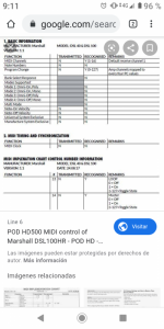

Me ayudáis a configurar los canales de mi Marshall JVM 410 con el MIDI??
Gracias !
VíctorM&M
por el 15/10/2019
Hola pabberna,en el manual debes tener algún grafico donde ponga el "numero midi" que ordena el cambio de canal y/o activación de reverb/boost/loop...
VíctorM&M
por el 15/10/2019
Algo como esto
Pabberna
por el 15/10/2019
Gracias!
Le echaré un vistazo

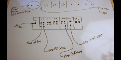

Otra cosa, tengo conectado un LOOP al Marshall por el método 4 cables, pero todo lo que pongo después de éste en la cadena del MS-3 no suena...qué puedo haber hecho mal?
VíctorM&M
por el 16/10/2019
Se ve q tienes algo mal conectado;
Cable 1:Guitarra al input del ms3.
Cable 2:send del loop del ms3 (en mi caso el 3) al input del ampli.
Cable 3:return del loop del ms3 al send del fx loop del ampli.
Cable 4:out(mono) del ms3 al return del fx loop del ampli.
VíctorM&M
por el 16/10/2019
Pabberna
por el 16/10/2019
Vale, resultó ser que un cable de la manguera de 4x jacks tenía las gomitas de los colores cambiadas.
Muchas gracias!
