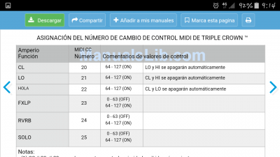

Donde pone pc yo no pongo nada,solo en los cc,por ejemplo;
Patch midi 2
Cc num 22 (en mi caso canal crunch)
min.64
Max.127
Cc num 25 (en mi caso reverb)
Min.0
Max.63
Así al cambiar de canal se activa el crunch y se apaga la reverb.en el manual debes tener como una grafica con el numero de cada orden.
VíctorM&M
por el 30/04/2019
Mas o menos como esta.
(El 25 es el boost) :p

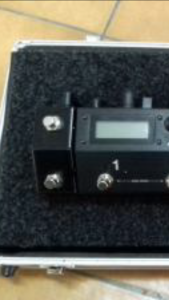

#228 me gusto mucho como fabricaste el cambio de banco, ¿pudieras explicar que hiciste? me refiero a la fabricación de la caja al mismo diseño de la ms-3... saludos.
lewis
por el 06/05/2019
Me refiero a esto:
VíctorM&M
por el 06/05/2019
Hola lewis,yo lo compré directamente de "bright onions" probé que funcionaba bien y después lo pinté.lo venden ya con la forma de ms-3,lo que vale casi mas el envio que lo q es el pedal...puedes probar si en "reverb.com" o en ebay,si hay alguno de segunda mano o si te sale mas barato el envío.
lewis
por el 07/05/2019
S, ya lo busqué y nada más hay en la primera página que mencionaste... y sale más caro que el de boss por cuestiones del envío, pero voy a tratar de fabricarlo igual, ya pondré fotos, saludos!!!
