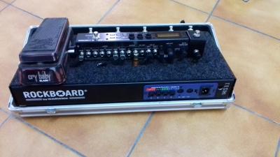

Bueno aquí va;el antes y el después:

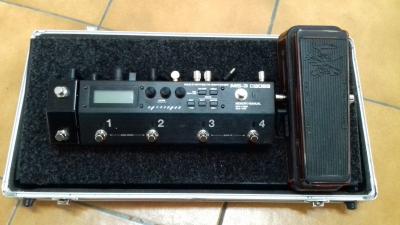

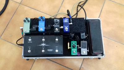

VíctorM&M
por el 15/04/2019
El después
