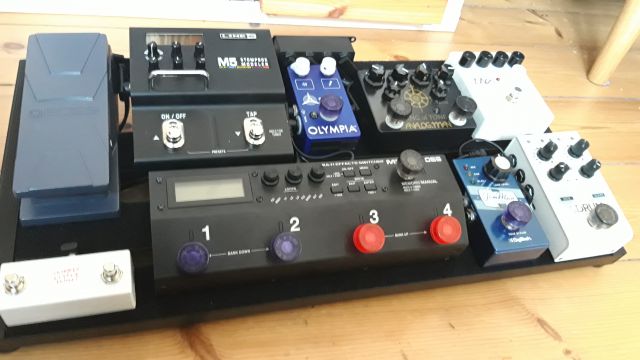

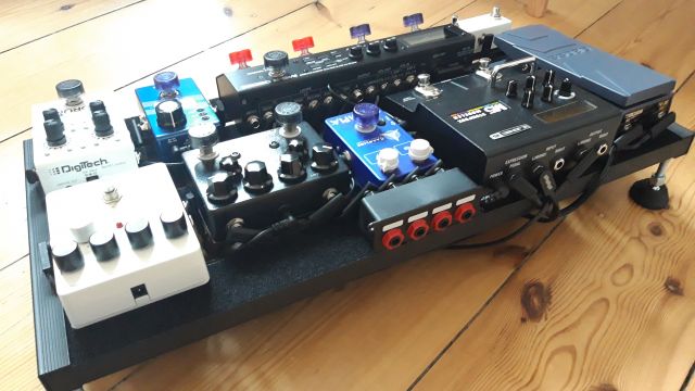

Por cierto, esta es mi pedalboard actualizada:
Creo que los delays y reverbs de la MS-3 no son muy "ambient", por lo que me pillé un Line 6 M5 muy barato. El M5 tiene unos algoritmos de delays y reverbs muy guapos, y creo que es un gran complemento para la MS-3 (en un futuro lejano me gustaría cambiar la M5 por la HX Stomp :p, pero con lo que tengo ahora estoy más que contento :) )
La señal va así:
Guitarra -> MS-3
MS-3 Loop 1 - Mel9
MS-3 Loop 2 - KoT + Olympia Fuzz
MS-3 Loop 3 - Amp Input - > Amp FX Loop Send -> Line 6 M5
MS-3 -> Jamman Xpress XT -> SDrum -> Amp FX Loop return
Además:
- Pedal de expresión Boss EV30 para controlar parámetros en la MS-3 y M5
- Midi control de la MS-3 a la M5.
- Dual switch conectado a la MS-3 para tap tempo y activar el overdrive del ampli.
Uso la MS-3 con el método de los cuatro cables en el Loop 3 que está siempre activado.
Todo alimentado con una fuente Truetone CS7, excepto el KoT que alimento con pila. Tengo un patchbay para mayor comodidad a la hora de conectar todos los cables. Todo con flat patch cables rockboard y EBS.
Recomiendo los toppers mooer. Me han facilitado muchísimo subir y bajar de banco pulsando dos swtiches al mismo tiempo :)
